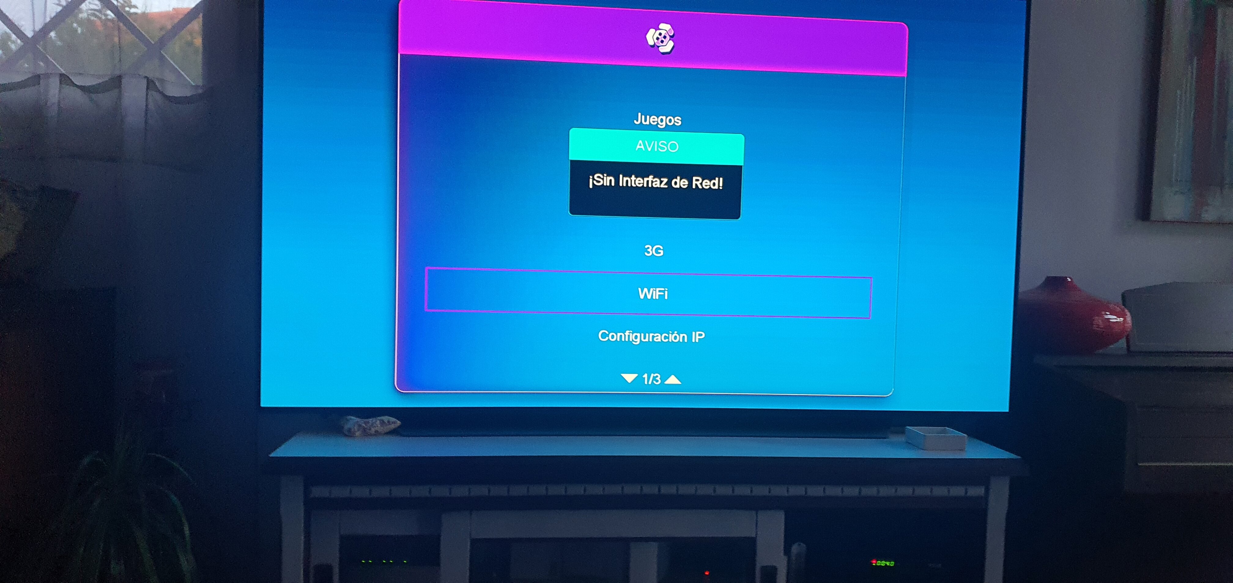

No puedo ver DAZN HD y LaLigaTV Bar en Viark Sat 4K
hace 7 horas, Taqi dijo:
Desde el movil -> conexion compartida -> activar .y conectas el viark con la red del movil✍
Me refiero a que como puedo comprobar si esta el router capado y, sobre todo, como puedo solucionarlo. De todos modos, cambié de compañía,  me pusieron otro router y pasaba lo mismo. Luego, volví a la compañía anterior. Yo creo que debe ser algo de configuración, si puedes, envíame cada uno de los parámetros como deben estar, por si tengo alguno mal. No sé, es que ya no se por donde cogerlo, pero hay algo en el propio deco que no descodifica determinados canales.
Es que realmente no hay nada que tocar en la configuración que viene de serie para que todo empiece a funcionar más allá de meter el último firmware PT, una lista de canales actualizada y tener una conexión a internet activa. Es rarísimo que unos canales si se te vean y otros no, teniendo la antena parabólica bien orientada.
Habiéndolo reseteado de fábrica incluso, con todo lo demás bien, quizás es que el deco esté estropeado. De todas formas luego al mediodía le hago unos pantallazos a la configuración del mío (tengo el Viark Sat normal, no el 4K, pero será prácticamente idéntico todo).
Prueba también a conectar con la red del móvil como te dice Taqi para descartar que sea del router.
hace 4 horas, Dekuwa dijo:
Ok. Gracias a ambos, por vuestra paciencia e implicación.
