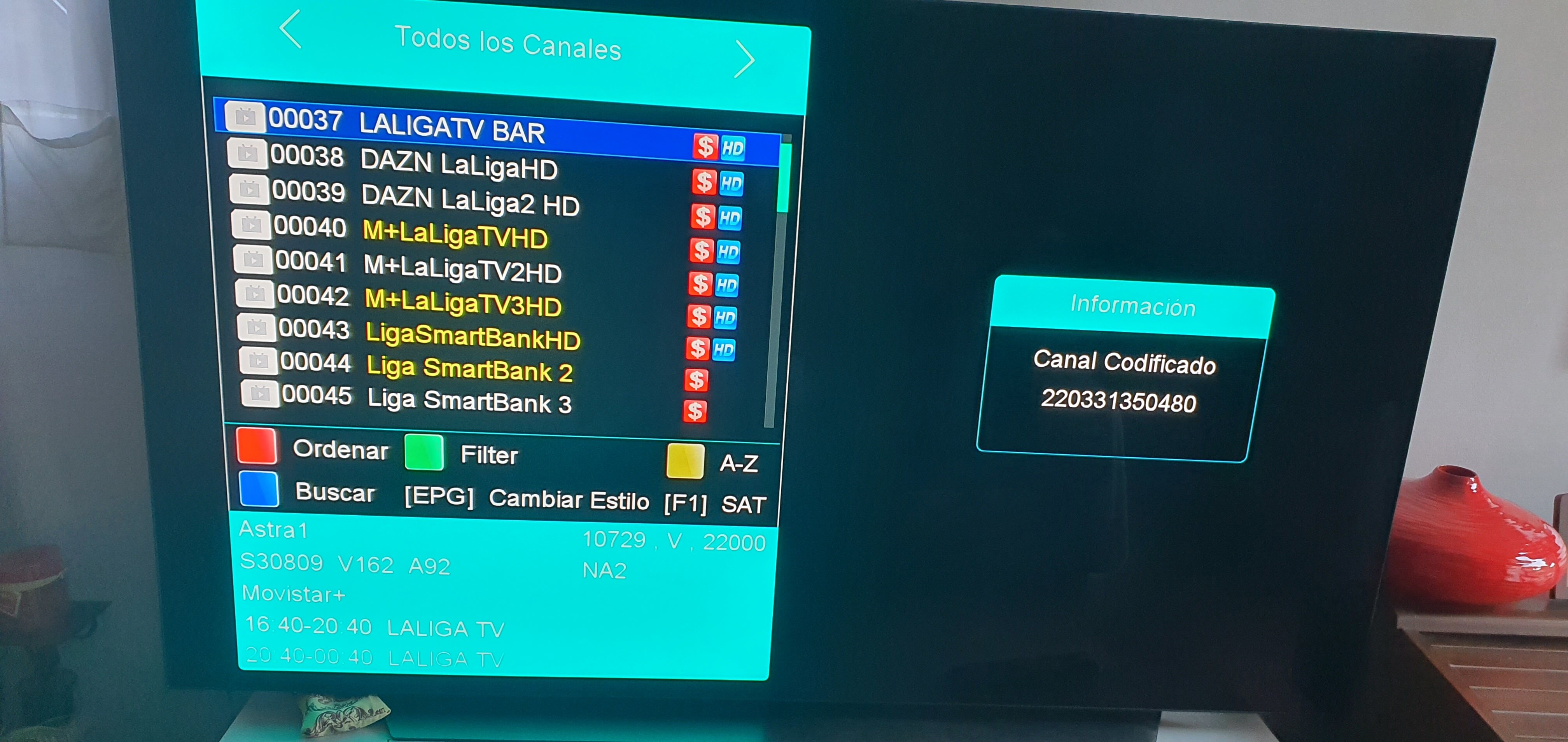

Estoy desesperado. He comprado una nueva antena, la han orientado perfectamente a Astra 19.2 la potencia es de 95 y la calidad de 75. Más no se puede sacar. Sin embargo sigue. Saliendo canales en blanco (sin codificar) frente a los amarillos (codificados) en estos últimos hay varios canales HD, entre ellos Movistar La Liga HD, sin embargo hay muchos otros, entre ellos Dazn LaLiga HD, LaLigaTv Bar, Dazn 1 HD, Dazn 2 HD, Dazn 1 Bar, Dazn 2 Bar y varios más, que no hay manera de que los descodificar. He puesto todos los firmware desde el 1.10 con sus respectivas listas de canales. He actualizado desde el mismo deco y he puesto las DNS de Google y nada de nada. Creo que debe ser algo de la configuración del deco, pero no me atrevo a tocar nada por si me cargo lo que si va. Te adjunto como aparece una de las páginas de canales, tras la actualización que me enviaste, tanto de firmware como de canales. Si encuentras que configuración he de poner en todos los términos, por favor, dímelo, porque ya nonse que más hacer. Gracias.
